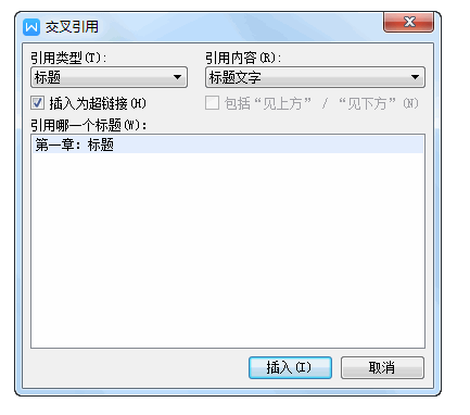

  1. 在文档中键入交叉引用介绍文字,如:“有关交叉引用技巧,请参阅第三章”。
  2. 在“插入”选项卡上,单击“交叉引用”,打开“交叉引用”对话框。如下图所示:
  3. 在“引用类型”框中,选择需要的项目类型,例如“标题”项。如果文档中存在该项目类型的项目,会自动出现在下方的列表框中供用户选择。
  4. 在“引用内容”框中,选择相应插入的信息,例如“标题文字”项。
  5. 在“引用哪一个标题”列表中,选择目标项目。例如“第三章交叉引用技巧”标题。
  6. 若要使阅读者可以跳转到所引用的项目,请选取“插入为超链接”复选框。否则,将直接插入选取项目的内容。
  7. 单击“插入”,即可插入一个交叉引用。

  • 如果还要插入别的交叉引用,可以不关闭该对话框,直接在文档中,选择新的插入点,然后选择相应的引用类型和项目后单击“插入”即可。
  • 如果勾选了“以超级链接形式插入”复选框,当鼠标移到插入点,鼠标指针即可变成小手形状,用户单击可以直接跳转到引用的位置。
